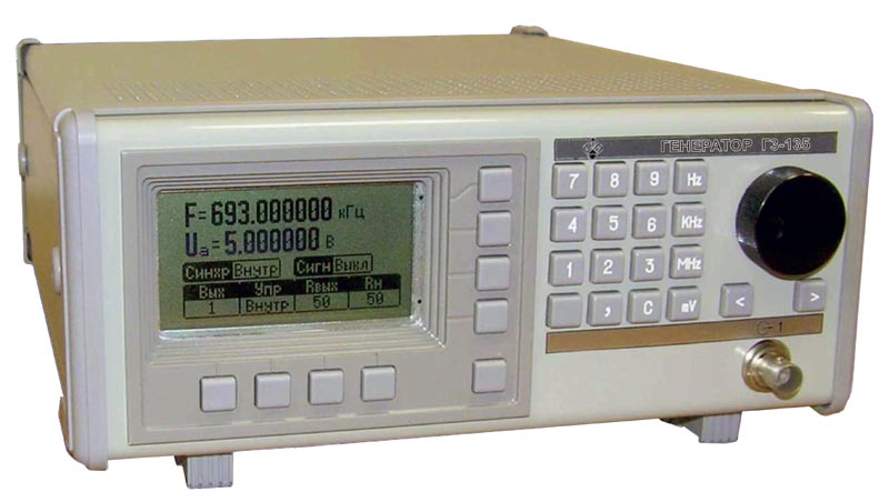

Генераторы Г3-135, Г3-136 предназначены для формирования гармонических сигналов прецизионной формы в диапазоне частот от 0.001 Гц до 10 МГц в жестких условиях эксплуатации.
Диапазон частот 0,3Гц…5МГц, синус, треугольник, пила,прямоугольник. Встроенный частотомер
ПРИНЦИП
Генератор Г3-135М (4MF0RA9WW)19 080 ₽
ПриСТ
Россия и страны СНГ
Г3-135по запросу
В диапазоне частот до 200 кГц коэффициент гармоник не более 0.005 %.
Имеют дополнительный выход сигнала прямоугольной формы с уровнем ТТЛ. Соответствует требованиям государственных заказчиков и оборонной промышленности, разрешены для комплектации вооружения, военной и специальной техники и поставки Министерству обороны РФ, поставляются под контролем военного представительства.
