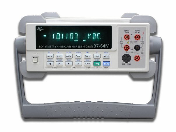

Вольтметр универсальный ЗИП-Эталон В7-64М
ПроизводительЗИП-Эталон
СерияВ7-40М/64М
МодельВ7-64М
Вольтметры-мультиметры серии В7-40М/64М предназначены для измерения постоянного и переменного напряжений, силы постоянного и переменного токов, сопротивления постоянному току, частоты.
Цифровой вольтметр, 6 1/2 разрядный цифровой дисплей 12 различных измерений, в т.ч. периода, частоты, функция Tru-rms Автоматический выбор диапазона измерений Базовая...
ПРИНЦИП
В7-64М Цифровой вольтметр (4MF0RA9VY)87 310 ₽
Приборы обеспечивают измерение среднеквадратического значения (СКЗ) сигналов переменного тока несинусоидальной формы с большим коэффициентом амплитуды. Приборы рассчитаны на работу в составе автоматизированных систем с интерфейсом RS-232C.
Основные особенности вольтметров серии В7-40М/64М:
  • 6½ разрядный, цифровой дисплей (В7-64М)
  • 12 различных измерений, в т.ч. периода, частоты, функция True-RMS
  • Автоматический выбор диапазона измерений
  • Базовая погрешность 0.0045% (В7-64М)
  • Разрешение 0.1 мкВ (В7-64М)
  • Максимальное количество измерений 40 изм./с
  • Автоматическая установка «0»
  • Математические функции
  • Память на 512 измерений
  • Интерфейс RS-232 и GBIB
