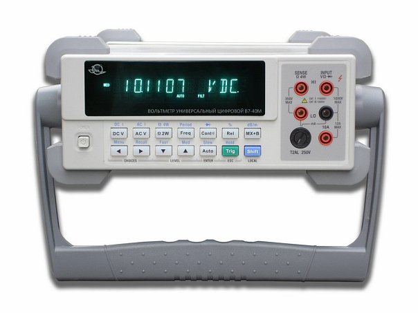

Вольтметры-мультиметры серии В7-40М/64М предназначены для измерения постоянного и переменного напряжений, силы постоянного и переменного токов, сопротивления постоянному току, частоты.
Шкала 4 3/4 разряда, двойной дисплей. Разрешение: 0,01 мВ, 0,01 Ом. Погрешность: 0,05 % (переменное напряжение). Измерение True RMS (постоянный и...
ПРИНЦИП
В7-40М Цифровой вольтметр (4MF0RA9VS)52 220 ₽
Приборы обеспечивают измерение среднеквадратического значения (СКЗ) сигналов переменного тока несинусоидальной формы с большим коэффициентом амплитуды. Приборы рассчитаны на работу в составе автоматизированных систем с интерфейсом RS-232C.
