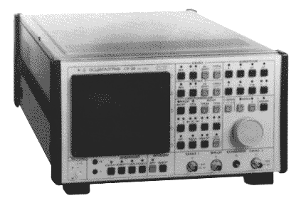

Осциллограф специальный Белвар С9-28
Осциллограф специальный С9-28 с цифровой памятью обеспечивает просмотр, получение, анализ и передачу данных о периодических сигналах в полосе частот до 100 Мгц и однократных с максимальной частотой до 20 Мгц.
Контест
С9-28586 555 ₽
Реализуемые с помощью встроенного микропроцессорного контроллера функциональные возможности осциллографа включают в себя автокалибровку, измерение амплитудных и временных параметров сигналов по маркерным меткам, автоматическую установку размеров изображения по вертикали и горизонтали (автопоиск) периодических сигналов, управление работой прибора через интерфейс, диалоговый режим работы с выдачей сообщений о порядке работы и неверных действиях оператора на экран прибора.
В осциллографе предусмотрены следующие дополнительные режимы: работа с зарегистрированным в памяти сигналом (растяжка и смешение по вертикали и горизонтали, синусоидальная интерполяция), усреднение, выделение огибающей, режим анализатора спектра.
Основные особенности осциллографа С9-28:
  • Полоса пропускания 100 МГц
  • Максимальная частота дискретизации 20 МГц
  • Режим автопоиска сигнала
  • Автоматические измерения параметров сигналов
  • Жесткие условия эксплуатации
  • Интерфейс IEC-625 (КОП)
Технические характеристики С9-28
Значения
Полоса частот регистрируемых периодических сигналов
100 МГц
20 МГц
Время нарастания переходной характеристики
3.5 нс
Диапазон исследуемых сигналов
Без делителя
0.005 … 50 В
С делителем 1:10
250 В
Максимальная длительность регистрируемых сигналов
50 с
Число каналов
2
Число разрядов АЦП
8
Объем памяти на канал
1 Кбайт
Пред- послезапуск
±100%
Основная погрешность измерений
Амплитудных параметров
2%
Временных параметров
1.5%
Входной импеданс
1 МОм || 25 пФ
Размер экрана
80×100 мм
Диапазон рабочих температур
–10 … +50 °С
Питание
~220 В ±10%, 50 … 60 Гц
Потребляемая мощность
210 В·А
Габаритные размеры
340 × 195 × 497 мм
Масса
12.5 кг
