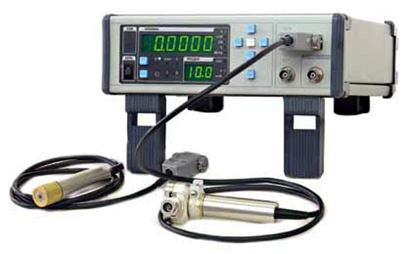

Высокочастотный цифровой вольтметр В7-83 предназначен для точного измерения напряжения и мощности непрерывных и импульсно-модулированных сигналов.
Вольтметр универсальный высокочастотный В7-83 совмещает в себе достоинства вольтметров, обладающих предельно широкой полосой пропускания, что свойственно вольтметрам с диодными детекторами, и достоинства вольтметров, не чувствительных к искажениям гармонического сигнала, что свойственно вольтметрам с электротепловыми преобразователями.
Вольтметр В7-83 позволяет проводить прямое измерение уровня переменных напряжений, не привлекая для этих целей вспомогательные средства измерения. Разработанный взамен диодных компенсационных вольтметров В3-63 и В3-49, он обладает повышенной точностью (пределы допускаемой основной погрешности ±0.2 %) и обеспечивает поверку средств измерения напряжения в диапазоне частот от 5 Гц до 1500 МГц, перекрывая диапазон уровней сигнала от 10 мВ до 100 В.
Высокая стабильность характеристик позволяет проводить аттестацию рабочего средства измерения (вольтметра В7-83 РСИ) в качестве высокочастотного вольтметра – рабочего эталона 1-го или 2-го разряда (В7-83 РЭН). Для него можно нормировать уменьшенную погрешность (пределы допускаемой основной погрешности ±0.05%), а также повышенную точность измерения высокочастотных напряжений за счет использования индивидуальных частотных коэффициентов, определяемых при аттестации.
Сигналы низких и повышенных частот (от 5 Гц до 20 МГц), имеющие среднеквадратический уровень от 10 мВ до 150 В, подаются на вход первого измерительного тракта вольтметра (канал №1), снабженного масштабным усилителем с переключаемыми пределами и устройством электротеплового преобразования (см. рис.1), встроенными в измерительный блок вольтметра БИ В7-83.
Высокочастотные сигналы (частота от 10 кГц до 1500 МГц) небольшого уровня (от 10 мВ до 10 В) подаются на вход второго измерительного тракта вольтметра (канал №2), образованного выносным пробником П1, использующим двухканальный амплитудный преобразователь на диодах Шоттки. Схема измерительного тракта №2 во многом аналогична схеме, используемой в преобразователе В9-26. Высокочастотные сигналы большого уровня (частота от 10 кГц до 1000 МГц, а уровень от 1 до 100 В) подаются на вход третьего измерительного тракта (канал №3). Он образован выносным пробником П2, использующим одноканальный амплитудный преобразователь на диодах Шоттки.
Когда вольтметр В7-83 применяется для поверки высокочастотных вольтметров, снабженных пробниками, то используются измерительные каналы №1 и №2, при этом пробник поверяемого вольтметра и пробник вольтметра В7-83 (П1 или П2) подключаются к измерительному тракту сигнала через специальный коаксиальный тройниковый соединитель С1, который поставляется вместе с прибором.
