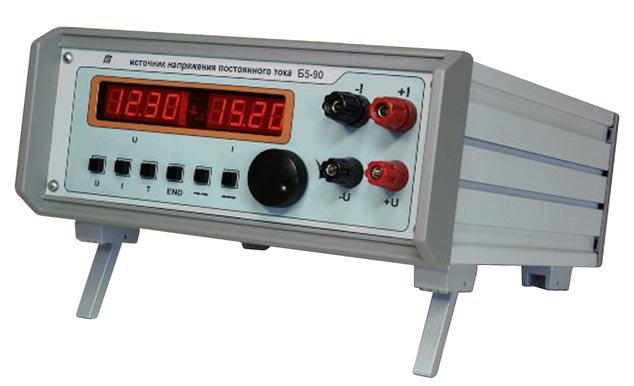

Источник питания Импульс Б5-90
Источник питания постоянного тока Б5-90 предназначен для электропитания стабилизированным постоянным напряжением или током радиоэлектронной аппаратуры при лабораторных исследованиях, эксплуатации, производстве и обслуживании, а также для работы в составе измерительных комплексов.
Пределы Uвых, В 1,00 - 60,00 Пределы Iвых, А (Imax=750 Вт/Uвых) 0,01 — 50,00 Источник питания постоянного тока Б5-90. Любые комбинации...

Источник питания Б5-90 обеспечивает установку в широком диапазоне изменения выходного напряжения постоянного тока и силы тока при условии не превышения максимальной выходной мощности.
Это дает возможность заменить одним прибором целый ряд источников питания. Точность установки выходных параметров, их стабильность, а также уровень пульсаций и создаваемых помех соответствует уровню лучших зарубежных аналогов.
Улучшение технических характеристик источника достигнуто применением новых технических решений и современной элементной базы. Эффективное управление электрическими и тепловыми режимами работы источника обеспечивает высокий коэффициент полезного действия, малые габаритные размеры и массу прибора. Применение активного корректора коэффициента потребляемой мощности позволяет соответствовать требованиям международных стандартов по электромагнитной совместимости.
Управление выходными параметрами источника может осуществляться как вручную с помощью кнопок и N-кодера на передней панели, так и дистанционно посредством имеющихся интерфейсов RS232, USB, что обеспечивает работу источника (или группы источников) в составе автоматизированных измерительных комплексов.
Прямоугольная нагрузочная характеристика (стабилизация напряжения, стабилизация тока) позволяет соединять выходы нескольких источников параллельно, суммируя их выходную мощность.
Б5-90 имеет возможность программирования профиля, с помощью которого удобно задавать траектории изменения выходного напряжения или (и) тока во времени, а также устанавливать количество повторений этого профиля. Такая возможность удобна для организации зарядки аккумуляторов и различных применений в гальванике.
