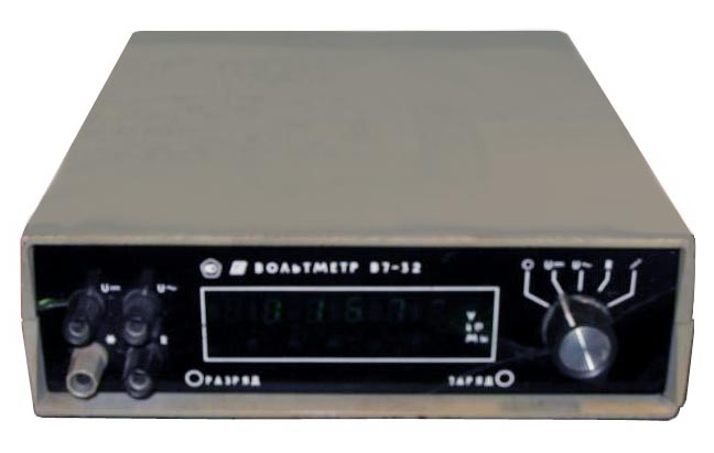

Вольтметр универсальный Импульс В7-32
Вольтметр цифровой В7-32 предназначен для измерения основных электрических величин: напряжения и силы постоянного и переменного тока, сопротивления постоянному току.

Прибор В7-32 применяется при ремонте, обслуживании и разработке электро- и радиотехнических устройств и ТВ систем.
