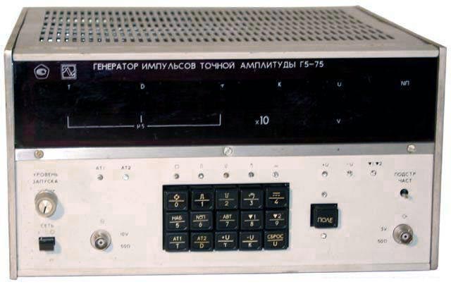

Генератор импульсов Маяк Г5-75
Генератор импульсов точной амплитуды Г5-75 представляет собой источник импульсов прецизионной амплитуды и предназначен для исследования, настройки и испытаний систем и приборов, используемых в радиоэлектронике, связи, автоматике, вычислительной и измерительной технике, приборостроении.

Генератор обеспечивает на основном выходе при нагрузке 50 Ом одинарные импульсы периодической последовательности положительной или отрицательной полярности.
Предусмотрена возможность работы от линии коллективного пользования (ЛКП), когда задаются значения всех параметров и режимов работы.
В приборе предусмотрена возможность записи 10 программ с режимом их автоматического переключения.

Технические характеристики Г5-75
Значения
Диапазон регулировки
Дискретность
Погрешность установки
Амплитуда основных импульсов
1 … 9.999 В
1 мВ
±0.012U3 (±0.007U)4
0.1 … 0.9999 В
0.11 мВ
±0.015U3 (±0.01U)4
0.01 … 0.09999 В
0.012 мВ
±0.015U3 (±0.01U)4
Примечание:
U – установленное значение амплитуды основных импульсов
1. с внешним аттенюатором 20 дБ;
2. с внешним аттенюатором 40 дБ;
3. при скважности 2;
4. в режиме постоянного тока;
Период повторения импульсов
0.1 … 99.9 мкс
0.1 мкс
±1×10–3Т,
где Т – установленный
период повторения
1 … 999 мкс
1 мкс
10 мкс … 9.99 мс
10 мкс
0.1 … 99.9 мс
0.1 мс
1 … 999 мс
1 мс
10 мс  … 9.99с
10 мс
Длительность основных импульсов
50 нс … 50 мкс
0.1 мкс
±(1×10–3t+15 нc),
где t – установленная
длительность импульсов
1 … 500 мкс
1 мкс
10 мкс … 5 мс
10 мкс
0.1 … 50 мс
0.1 мс
1 … 500 мс
1 мс
10 мс … 1 с
10 мс
Временной сдвиг основных импульсов
0 … 99.8 мкс
0.1 мкс
±(1×10–3D+20 нc),
где D – установленный
временной сдвиг
0 … 998 мкс
1 мкс
0 … 9.98 мс
10 мкс
0 … 99.8 мс
0.1 мс
0 … 998 мс
1 мс
0 … 9.98с
10 мс
Длительность фронта и среза
основных импульсов
не более 10 нс
Общие
характеристики
Питание
220 ±22 В, 50±0.5 Гц или 220 ±11 В, 400+28–12 Гц
Потребляемая мощность
не более 60 В·А
Рабочая температура
+5 … +40 °С
Относительная влажность
воздуха (при 30°С)
До 95%
Габаритные размеры
310 × 172 × 324 мм
Масса
не более 8 кг
