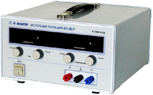

Источники питания Б5-86 и Б5-86/1 предназначены для воспроизведения постоянного напряжения или силы постоянного тока, питания устройств стабилизированным напряжением постоянного тока или постоянным током.
Источник питания Б5-86/1
ПриСТ
Россия и страны СНГ
Б5-86/1
МНИПИ
Источники питания имеют функцию отображения информации о выходных токах и напряжениях во внешний компьютер посредством интерфейса RS-232С.
Источники питания могут быть применены при наладке, контроле, ремонте приборов и систем различного назначения.
Источники питания могут работать как в режиме стабилизации напряжения, так и в режиме стабилизации тока, который устанавливается автоматически в зависимости от нагрузки источника. Для индикации выходного напряжения и тока в источниках питания применены встроенные индикаторы напряжения и тока.
Источник питания МНИПИ Б5-86/1
