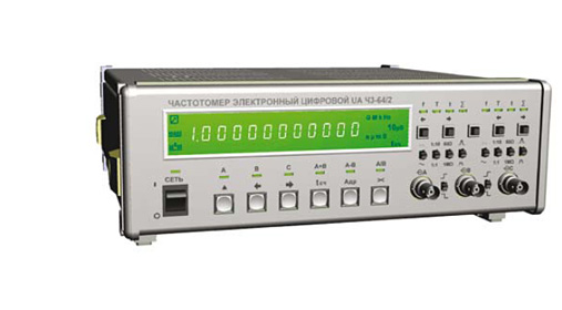

Частотомер Меридиан UA Ч3-64/2
Предназначен для автоматического измерения частоты и периода непрерывных синусоидальных сигналов и среднего значения несущей частоты импульсно-модулированных сигналов, интервалов времени, длительности импульсов, отношения частот двух электрических сигналов, счета числа колебаний электрических сигналов.
Разработан для замены частотомера электронно-счетного вычислительного Ч3-64/1 и может применяться в таких областях науки и техники, как радиолокация, радионавигация, различных системах связи, метрологических центрах, для настройки, испытаний и калибровки различного рода радиоэлектронного оборудования.
Частотомер может работать автономно и в составе автоматизированных измерительных систем.
