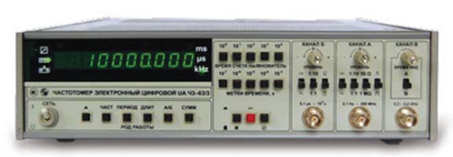

Под обозначением «Ч3-63/3» в России продаются два различных прибора.
Один, занесенный в Госреестр под номером 32499-06, выпускается фирмой MCP, Китай, другой – украинским ООО «Меридиан».
Частотомер электронно-счетный Ч3-63/3 предназначен для измерения частоты и периода синусоидальных сигналов, частоты и периода повторения импульсных сигналов, длительности импульсов, отношения частот электрических сигналов, счета числа (суммирования) электрических колебаний.
Применяется для настройки, испытаний и калибровки различных приемо-передающих трактов, фильтров, генераторов, синтезаторов частоты, систем связи и других устройств. Может использоваться в информационно-измерительных и технологических системах, управляемых ЭВМ.
