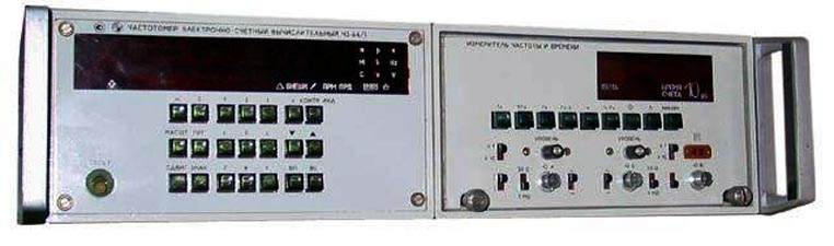

Частотомер Меридиан Ч3-64/1
Универсальный прибор, обеспечивающий измерение частоты и периода непрерывных электрических сигналов, несущей частоты ИМ-сигналов, отношения частот электрических сигналов, счет числа электрических колебаний.
0,005 Гц-1500 МГц, управление процессором

Работа со сменными блоками расширяет диапазон измерения и функциональные возможности прибора.
Интерполяционный режим измерения интервалов времени обеспечивает высокую разрешающую способность прибора.
Выдача результатов измерения и дистанционное управление прибором осуществляется через КОП. Частотомер может производить математическую обработку результатов измерения (изменять масштаб и осуществлять сдвиг).
Технические характеристики Ч3-64/1
Значения
Диапазон измеряемых частот
непрерывных сигналов
0.005 … 1500 МГц
со сменным блоком ЯЗЧ-175/1
1.5 … 18 ГГц
Диапазон измерения несущей
частоты ИМ-сигналов
100 … 1500 МГц
1.5 … 18 ГГц
Диапазон измеряемых длительностей импульсов
10 нс … 2×104 c
Диапазон измеряемых интервалов времени
0 … 2×104 с
Разрешающая способность измерения интервалов времени
не более 1 нс
Потребляемая мощность
180 В·А
Питание
220 В / 50 Гц;
220 В, 115 В / 400 Гц
Рабочий диапазон температур
–10 … +50 °С
Габариты
488 × 133 × 574 мм
Масса
22 кг

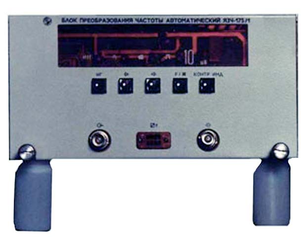

Прибор ЯЗЧ 175/1 предназначен для преобразования и автоматического измерения совместно с частотомером ЧЗ-64/1 частоты НГ сигналов и несущей частоты ИМ сигналов.
Может применяться для настройки, испытаний и калибровки различного рода приемно-передающих трактов, систем связи и других устройств.
Прибор ЯЗЧ 175/1 обеспечивает работу с КОП и в составе АИС.
Блок преобразования частоты ЯЗЧ-175/1
Технические характеристики блока преобразования частоты ЯЗЧ-175/1
Значения
Диапазон частот
1.5 … 18 ГГц
ИМ сигналов
Длительность импульса
0.1 мкс
Частота следования импульсов
50 Гц … 2 МГц
Скважность импульсов
2 … 1000
Минимальная мощность входных НГ и ИМ сигналов
0.05 мВт
Максимальная мощность
5 мВт
Входное сопротивление
50 Ом
Коаксиальный канал сечением
7 × 3.04 мм
Питание
от блока питания частотомера Ч3-64/1
Масса
5 кг
Габариты
220 × 352.5 × 108 мм
