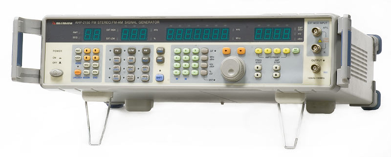

Функциональные генераторы серии АНР-2015/2150 предназначены для работы в лабораторных и цеховых условиях и могут использоваться для исследовательских и ремонтных работ.
Основные особенности генераторов серии АНР-2015/2150:
  • Погрешность установки ±5×10–6
  • Процессорное управление
  • ЧМ-стерео модуляция
  • Запись/считывание до 100 профилей
  • Подсветка клавиш управления
  • Четыре цифровых дисплея (частота/уровень/глубина АМ/девиация ЧМ)
  • Интерфейсы:
    • RS-232
    • GPIB (опция)
Генератор АМ/ЧМ-сигналов Актаком АНР-2150
