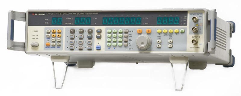

Генератор АМ/ЧМ-сигналов Актаком АНР-2015
ПроизводительАктаком
СерияАНР-2015/2150
МодельАНР-2015
Функциональные генераторы серии АНР-2015/2150 предназначены для работы в лабораторных и цеховых условиях и могут использоваться для исследовательских и ремонтных работ.
