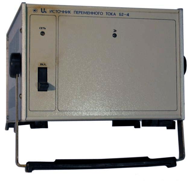

Источник переменного напряжения Измеритель (Абовян) Б2-4
Источник переменного напряжения Б2-4 предназначен для питания ЭИП стабилизированным переменным напряжением промышленной частоты.
Б2-4 представляет собой стабилизатор сетевого напряжения.
Основные особенности источника напряжения  Б2-4:
  • Обеспечивает защиту прибора и потребителя от перегрузок и коротких замыканий
  • Имеет индикацию аварийного режима (перегрузка по току и напряжению)
Технические характеристики Б2-4
Значения
Выходное напряжение
220 В
Выходная мощность
1000 В·А
Нестабильность при изменении напряжения сети
±0.5%
Нестабильность при изменении тока нагрузки
±1.5%
Общие характеристики
Питание
220 ±22 В / 50 ±0.5 Гц;
220 ±11 В / 400 ±10 Гц
Потребляемая мощность
1300 В·А
Интервал рабочих температур
–З0 … +50 °С
Габаритные размеры
160 × 228 × 308 мм
Масса
13 кг
