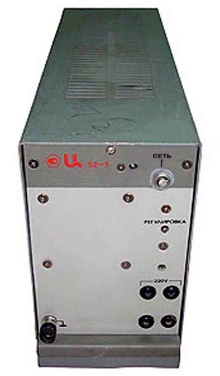

Источник переменного напряжения Измеритель (Абовян) Б2-3
ПроизводительИзмеритель (Абовян)
СерияБ2-2/3
МодельБ2-3
Стабилизаторы напряжения сети предназначены для питания радиоэлектронных устройств стабилизированным напряжением переменного тока 220 В.
