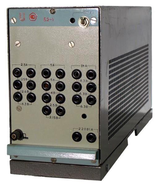

Источник переменного напряжения Измеритель (Абовян) Б2-1
Источник накального напряжения Б2-1 благодаря конструкции и электрическим параметрам позволяет создавать любую необходимую систему питания радиоэлектронных и других устройств нерегулируемым стабилизированным напряжением переменного тока.
Выходные клеммы прибора Б2-1 изолированы от корпуса, что позволяет расширить возможности его использования.
Прибор Б2-1 выполнен по схеме компенсационного стабилизатора.
Регулирующий элемент его состоит из двух вольтодобавочных трансформаторов, регулируемых подмагничиваиием.
Технические характеристики Б2-1
Значения
Характеристики выходов
Выходное напряжение
Ток нагрузки
2.15 / 2.5 / 4 / 5 / 6.3 В
5 А
12.6 / 25 В
2.5 А
6.3 В
18 А
220 В
1 А
Нестабильность
выходного
напряжения
при изменении напряжения сети
на ±10%
0.5%
при изменении тока нагрузки
от нуля до максимального значения
1.5%
Коэффициент нелинейных искажений
10%
ТКН
0.05%/°С
Потребляемая мощность
500 В·А
Габаритные размеры
435 × 130 × 235 мм
Масса
20 кг
