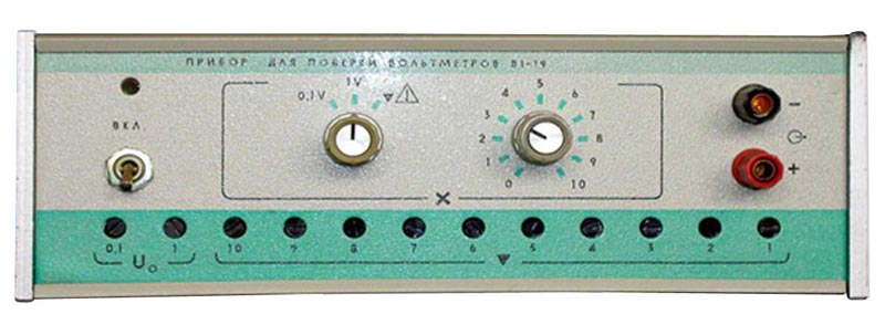

Прибор для поверки вольтметров Импульс В1-19
Прибор для поверки вольтметров В1-19 представляет собой самоповеряемый двухпредельный (10 и 1 В) однодекадный источник калиброванных напряжений с ультралинейной характеристикой для поверки основных пределов вольтметров, аналого-цифровых преобразователей, делителей напряжения и т.п., а также для расширения диапазона образцовых мер напряжения и ЭДС.
Технические характеристики В1-19
Значения
Технические
характеристики
Воспроизводимые
напряжения
1
Поддиапазон
0 … 10 В
Ступени установки
1 В
2
Поддиапазон
0 … 1 В
Ступени установки
0.1 В
Нелинейность
установки напряжений
в поддиапазоне 0…10 В
0.00008%
в поддиапазоне 0…1 В
5 мкВ
Органы подстройки
напряжения
Диапазон регулирования
не менее ±0.003%
Плавность
не хуже 0.3 мкВ
Органы подстройки
опорного напряжения
не менее 0.008%
Плавность
не хуже 0.4 мкВ
Время установления рабочего режима
1 ч
Время непрерывной работы в рабочих условиях
не менее 48 ч
Питание прибора
от двух разнополярных
химических источников
с напряжением от 8.5 до 15 В
(батарей или аккумуляторов)
Максимальный ток потребления от каждого источника
не более 30 мА
Напряжение изоляции между клеммами выхода прибора,
клеммами внешнего питания и корпусом прибора
в нормальных условиях
500 В постоянного тока
Наработка на отказ
не менее 9000 часов
Условия
эксплуатации
Температура воздуха
+10 … 40 °С
Относительная влажность воздуха
до 80% при +25 °С
Атмосферное давление
100 ±4 кПа,
750 ±30 мм.
рт. ст.
Рабочее положение
горизонтальное
Массогабаритные
характеристики
Масса
3 кг
Габаритные размеры
232 × 80 × 322 мм
