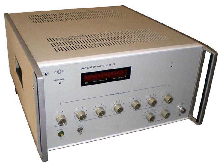

Ч6-71 предназначен для получения высокостабильного по частоте синусоидального сигнала в дециметровом диапазоне частот.
10-1299,999 МГц, дискретность 1 кГц, КОП

Синтезатор частоты Меридиан Ч6-71
Технические характеристики Ч6-71
Значения
Диапазон частот выходного сигнала
10 … 1299.999 МГц
Шаг сетки частот
1 кГц … 100 МГц
Напряжение выходного сигнала
в диапазоне 10…599.999 МГц
не менее 20 мВт
в диапазоне 600…1299.999 МГц
не менее 10 мВт
Пределы регулировки уровня выходного сигнала
0 … 79 дБ
Погрешность величины ослабления аттенюатора
при ослаблении до 19 дБ
не более 1 дБ
при ослаблении до 79 дБ
не более 2 дБ
Ослабление дискретных комбинационных составляющих спектра с частотами,
не кратными частоте выходного сигнала в полосе от 0.5 fВЫХ до 2 fВЫХ,
где fBЫХ – установленное значение выходной частоты
не менее 50 дБ
Погрешность частоты кварцевого генератора после 2 ч самопрогрева
относительно номинального значения частоты 5 МГц
не более ±1·10‑8
Максимальная относительная погрешность
за 1 месяц
не более 1.5·10‑7
за 6 месяцев
не более 2.5·10‑7
за 12 месяцев
не более 5·10‑7
Среднеквадратическая относительная случайная вариация
частоты 10 МГц выходного сигнала после 2 ч самопрогрева
за 0.1 с
не более ±5·10‑7
за 1 с
не более ±5·10‑8
за 10 с
не более ±5·10‑8
Общие характеристики
Потребляемая мощность
не более 200 В·А
Габариты
490 × 255 × 555 мм
Масса
не более 35 кг
