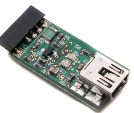

VNC2-Debug-module – модуль программатора и отладчика приставляет собой миниатюрную плату с коннектором USB miniB, которая предназначена для обеспечения возможности программирования и отладки устройств на базе двухканального USB Host/Device контроллера Vinculum-II (VNC2).

Оценочные и отладочные модули производства FTDI на базе VNC2 снабжены коннектором отладочного интерфейса для подключения данного модуля (например, V2DIP1, V2DIP2). Работа с модулем полностью поддерживается в интегрированной среде разработки и отладки Vinculum-II IDE.
Подключение модуля к целевой плате осуществляется посредством 6-выводного разъема.
Отличительные особенности:
  • установлена микросхема конвертера USB-RS232 FT232RL;
  • установлен коннектор USB miniB;
  • совместимость USB 2.0 Full Speed;
  • совместимость Host контроллера с UHCI/OHCI/EHCI;
  • питание от USB порта, возможность обеспечения целевой платы питание 5.0 В;
  • светодиод индикации питания и передачи данных;
  • 6-выводный коннектор для подключения к целевой плате;
  • поддержка режимов программирования и отладки (однопроводной интерфейс) для контроллера VNC2;
  • обеспечение программными драйверами.
