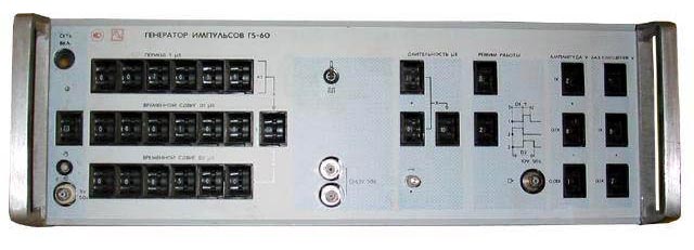

Универсальные широкодиапазонные генераторы импульсов с прецизионным периодом, длительностью и временным сдвигом.
Универсальные широкодиапазонные генераторы импульсов с прецизионным периодом, длительностью и временным сдвигом. Г5-60 применяются для регулировки и испытания различной радиоэлектронной аппаратуры. Предусмотрена...
Контест
Г5-60147 629 ₽
Применяются для регулировки и испытания различной радиоэлектронной аппаратуры.
Предусмотрена возможность дистанционного управления всеми параметрами и переключением режимов.
В генераторе Г5-60 имеются два режима получения прецизионных временных интервалов. В режиме I формируются импульсы с прецизионным периодом и временным сдвигом, в режиме II – с прецизионным периодом и длительностью.
Генератор импульсов Маяк Г5-60
