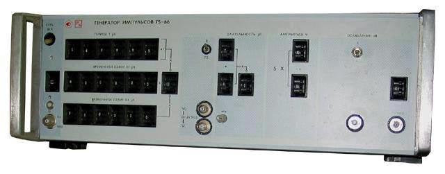

Генератор импульсов Маяк Г5-66
ПроизводительМаяк
СерияГ5-60/66
МодельГ5-66
Универсальные широкодиапазонные генераторы импульсов с прецизионным периодом, длительностью и временным сдвигом.
Универсальные широкодиапазонные генераторы импульсов с прецизионным периодом, длительностью и временным сдвигом. Применяются для регулировки и испытания различной радиоэлектронной аппаратуры. Предусмотрена возможность...
Контест
Г5-66147 629 ₽
Предусмотрена возможность дистанционного управления всеми параметрами и переключением режимов.
В генераторе Г5-60 имеются два режима получения прецизионных временных интервалов. В режиме I формируются импульсы с прецизионным периодом и временным сдвигом, в режиме II – с прецизионным периодом и длительностью.
Технические характеристики генераторов серии Г5-60/66
Значения
Г5-60
Г5-66
Амплитуда импульсов на нагрузке 50 Ом
0.001 … 10 В
0.5 … 50 В
Погрешность установки амплитуды
0.03·U + 2 мВ
0.1·U
Длительность импульсов
В режиме I
50 нс … 1 с
20 нс … 50 мс
В режиме II
при внутреннем запуске
0.1 … 9999990 мкс
при внешнем запуске
0.1 … 999999 мкс
длительности
в режиме I
0.1·t + 3 нс
0.1·t + 3 нс
в режиме II
10–6·t + 10 нс
Длительность
фронта
не более 10 нс
не более 10 нс
среза
не более 10 нс
не более 20 нс
Выброс на вершине и в паузе, неравномерность вершины
и исходного уровня в паузе между импульсами
не более 1%
не более 5%
Период повторения
одинарных импульсов
100 нс … 10 с
парных импульсов
1 мкс … 10 с
Погрешность установки периода повторения
10–6·Т
10–4·Т
Временной сдвиг
основного импульса
относительно синхроимпульса
0 … 9999990 мкс
при внешнем запуске
0 … 999999 мкс
временного сдвига
10–6·D + 3 нс
при внешнем запуске
10–6·D + 10 нс
Временной сдвиг
второго импульса пары
0.1 … 9999990 мкс
0.2 … 9999990 мкс
при внешнем запуске
0.1 … 999999 мкс
0.2 … 999999 мкс
Погрешность установки временного сдвига
10–6·D + 10 нс
Наработка на отказ
2000 ч
Питание
220 ±22 В / 50 ±0.5 Гц
220 ±11 В / 400+28–12 Гц
Потребляемая мощность
250 В·А
200 В·А
Габариты
486 × 170 × 480 мм
Масса
20 кг
Основные параметры генератора
ПараметрЗначение
Исполнениенастольный
Число каналов1
Максимальная частота, МГц10
Виды сигналовмеандр
