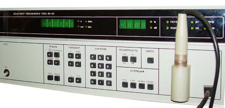

Вольтметр переменного тока Пунане-РЭТ В3-63
Вольтметр В3-63 предназначен для измерения среднеквадратического значения напряжения переменного тока синусоидальной формы.
Диапазон напряжений: 1 мВ - 10 В, Диапазон частот: 20 кГц - 1000 МГц

Применяется как рабочее, так и образцовое средство измерения для поверки и градуировки электронных вольтметров, генераторов сигналов и калибраторов по уровню выходного напряжения.
Возможна метрологическая аттестация прибора в качестве образцового средства измерения 1-го и 2-го разрядов на частотах до 1500 МГц.
Основные особенности вольтметров В3-63:
  • Диодный компенсационный вольтметр
  • Высокая точность измерения (от 0.05%)
  • Измерение среднеквадратического значения переменного напряжения синусоидальной формы (10 мВ…100 В)
  • Диапазон рабочих частот 10 Гц…1500 МГц
  • Дополнительная функция: относительные измерения (%/дБ)
  • Автоматическая калибровка и установка нуля
  • Встроенная программа самодиагностики
  • Интерфейс КОП

Технические характеристики В3-63
Значения
Переменное
напряжение
Диапазон напряжений
10 мВ … 100 В
Пределы измерения
10 В / 100 В
Диапазон
частот
Нормальная область
20 Гц … 10 МГц
Рабочие области
10 Гц … 20 Гц
10 МГц … 1500 МГц
Погрешность
измерения
при использовании неаттестованного диода
±(0.2 … 8)%
при использовании аттестованного диода
±(0.05 … 2)%
Время установления показаний
≤ 10 с
Входной импеданс
100 кОм || 1.5 пФ
Относительные
измерения
Диапазон опорных напряжений
100 мВ … 100 В
Диапазон отклонений
–10% … +10%
Общие данные
Напряжение питания
220 ±22 В / 50 ±0.5 Гц,
220 ±11 В / 400+28–12 Гц
Потребляемая мощность 100 В·А
Габаритные размеры
490 × 175 × 510 мм
Масса
22.5 кг
