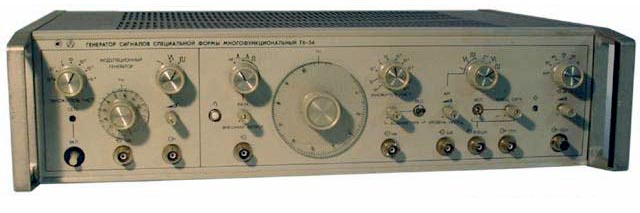

Генератор сигналов специальной формы Радиоприбор Г6-34
Генератор Г6-34 – источник электрических сигналов в диапазоне инфранизких, низких и высоких частот.
Режимы работы: НК. внутренняя и внешняя ЧМ и внешний запуск и пачка с регилируемой начальнои фазой колебании и переменной скважности Форма...

Прибор выполнен по схеме генератора с электронным управлением частотой.
Основные особенности генераторов Г6-34:
  • Режимы работы:
    • НГ,
    • внутренняя и внешняя ЧМ и AM,
    • внешний запуск и пачка с регулируемой начальной фазой колебаний и переменной скважностью
  • Форма выходных сигналов:
    • синусоидальная,
    • треугольная,
    • прямоугольная,
    • треугольная с регулируемым фронтом и срезом,
    • прямоугольная с регулируемым коэффициентом заполнения
  • Встроенный модуляционный генератор с отдельным выходом
  • Возможность работы в ИИ
