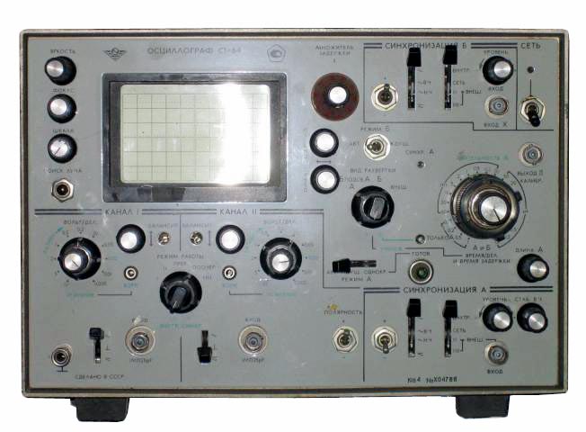

Осциллограф ЛОРТА С1-64
ПроизводительЛОРТА
СерияС1-64
МодельС1-64

Технические характеристики осциллографов серии С1-64
Значения
С1-64
С1-64А
Основные
параметры
Количество лучей (каналов) ЭЛТ
2
Диапазон измеряемых напряжений
28 мВ … 140 В
Диапазон измеряемых интервалов времени
0.4 мкс … 0.2 с
Полоса пропускания
0 … 50 МГц
Время нарастания ПХ
не более 10.5 нс
Погрешность измерения
амплитуды сигнала
при измеряемом
размере изображения
4…6 дел.
не более 5%
2…4 дел.
не более 6%
2…8 дел.
не более 5%
Погрешность измерения интервалов времени
не более 5%
Выброс на ПХ
не более 5%
канала Y
Чувствительность каналов 1 и 2
5 мВ/дел … 10 В/дел
Входное
сопротивление канала
Без делителя
1 ±0.02 МОм
С делителем 10:1
10 ±1 МОм
Входная
емкость канала
Без делителя
25 ±2.5 пФ
С делителем 10:1
не более 12 пФ
канала X
Длительность развертки
0.1 мкс/дел … 1 с/дел
Амплитуда сигналов
внешней синхронизации
Синусоидальных
В диапазоне частот
3 Гц…10 МГц
0.1 … 5 В
В диапазоне частот
10…50 МГц
0.25 … 5 В
Импульсных
0.2 … 5 В
Диапазон частот внешней синхронизации
3 Гц … 50 МГц
Входное сопротивление входа внешней синхронизации
1 МОм
Регулировка задержки
развертки Б по
отношению к развертке А
Диапазон значений
1 мкс … 10 с
Погрешность регулировки
не более ±5%
не более ±2%
канала Z
Диапазон частот канала
1 Гц … 50 МГц
Диапазон входных напряжений
5 … 25 В
Входное сопротивление канала
1 МОм
канала
калибровки
Форма сигнала
меандр
Частота сигнала
2 МГц
Напряжение сигнала
10 В
Погрешность установки амплитуды и периода
не более 1%
ЭЛТ
Ширина линии луча
не более 0.8 мм
Рабочая площадь экрана
80 × 48 мм
80 × 64 мм
Общие
характеристики
Питание
220 В / 50 Гц;
115 В / 400 Гц
Потребляемая мощность
150 В·А
125 В·А
Диапазон рабочих температур
–5...
+50 °С
Габариты
354 × 220 × 500 мм
357 × 245 × 512 мм
Масса
19 кг
16 кг
Основные параметры осциллографа
ПараметрЗначение
Типаналоговый
Исполнениенастольный
Число каналов2
Полоса пропускания, МГц50
С164, С1 64
