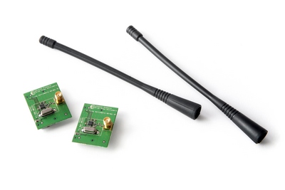

Трансиверы настроены на работу в диапазоне 433 МГц. Платы рассчитаны на совместное использование с отладочной платформой SmartRF04 (входит в состав набора CC1101DK433), DK-LM3S9B96 (посредством платы расширения DK-LM3S9B96-EM2), а также возможно совместное использование с экспериментальными платами MSP430FG4618/F2013 для разработки приложений на базе микрконтроллеров MSP430.
Транисвер СС1101 предназначен для применения в системах малого радиуса действия с двухсторонней передачей данных в безлицензионном диапазоне частот 433 МГц.
Отличительные особенности:
  • два модуля с установленным трансивером СС1101:
    • высокая чувствительность;
    • низкое энергопотребление;
    • o программируемый уровень выходной мощности;
    • скорость передачи данных от 0.6 Кбит/с до 600 Кбит/с;
    • частотный диапазон: 300-348 МГц, 387-464 МГц и 779-928 МГц;
    • поддержка типов модуляции: 2-FSK, 4-FSK, GFSK, MSK, OOK;
    • подходит для систем с прыгающей частотой (время установления 75 мкс);
    • встроенный аналоговый температурный датчик;
    • поддержка пакетной передачи данных;
    • SPI интерфейс, выход RSSI;
  • установлены все необходимые внешние компоненты;
  • установлен SMA коннектор для подключения внешней антенны;
  • поддерживается совместная работа с отладочными платформами DK-LM3S9B96-EM2, MSP430FG4618/F2013;
  • полная программная поддержка: программная среда SmartRF Studio для конфигурирования трансивера, измерения параметров;
  • демонстрационные приложения и примеры.

Комплектация:
  1. Два оценочных модуля CC1101EM
  2. Две внешние антенны
