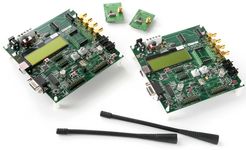

Отладочный набор Texas Instruments CC1101DK433
CC1101DK433 – отладочный набор предназначен для разработки и отладки беспроводных приложений на базе RF трансивера СС1101 и включает в себя все необходимые аппаратные и программные средства для быстрой разработки.
Основой набора являются две отладочные платформы SmartRF04EB со всей необходимой периферией и коммуникационными интерфейсами.
Функционировать могут совместно с ПК или как самостоятельное устройство. К отладочной платформе подключаются оценочные модули на базе трансивера СС1101.
Благодаря наличию ПО SmartRF Studio пользователи смогут конфигурировать RF трансиверы в соответствии с требованиями разрабатываемого приложения и измерять уровень выходной мощности и другие радиочастотные параметры.

  • две отладочные платы SmartRF04EB:
    • установлен USB микроконтроллер С8051F320;
    • установлен символьный LCD 2*16;
    • установлены коннекторы для подключения оценочных модулей;
    • установлены коннекторы интерфейсов отладки USB микроконтроллера и трансивера на оценочном модуле;
    • компоненты для организации пользовательского интерфейса: кнопки, джойстик, светодиоды, потенциометры;
    • аудиоинтерфейс: выход на наушники с регулятором громкости, микрофонный вход;
    • установлены SMA коннекторы для тестирования;
    • коннекторы с линиями ввода/вывода;
    • коммуникационные интерфейсы: USB, RS232, SPI;
    • питание возможно от внешнего источника, от USB интерфейса, от батареи;
  • два оценочных модуля:
    • установлен трансивер СС1101:
      • высокая чувствительность;
      • низкое энергопотребление;
      • программируемый уровень выходной мощности;
      • скорость передачи данных от 0.6 Кбит/с до 600 Кбит/с;
      • частотный диапазон: 300-348 МГц, 387-464 МГц и 779-928 МГц;
      • поддержка типов модуляции: 2-FSK, 4-FSK, GFSK, MSK, OOK;
      • подходит для систем с прыгающей частотой (время установления 75 мкс);
      • встроенный аналоговый температурный датчик;
      • поддержка пакетной передачи данных;
      • SPI интерфейс, выход RSSI;
  • установлены все необходимые компоненты обвязки;
  • установлены smd-коннекторы для подключения к отладочной платформе SmartRF04;
  • полная программная поддержка, оценочная версия IAR EW8051 C-compiler с отладчиком C-SPY, SmartRF Studio, примеры ПО, демонстрационное ПО.

Комплектация:
  1. Две отладочные платы SmartRF04EB.
  2. Два оценочных модуля CC1101EM.
  3. Две внешние антенны.
  4. USB кабель.
  5. 10-выводный кабель.
  6. Документация
