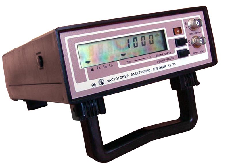

Частотомер Меридиан Ч3-75
Частотомер электронно-счетный Ч3-75 предназначен для автоматического измерения частоты и периода синусоидальных сигналов при ремонте, разработке, производстве и эксплуатации различных радиоэлектронных устройств.
Диапазон частот 10Гц-1000МГц Недорогой прибор с широким частотным диапазоном и полностью автоматическими режимами измерений. Имеет два входа. Позволяет осуществлять: измерение частоты,...

Основные области применения Ч3-75: техника связи, разработка, испытания, производство и метрологическое обеспечение радиоэлектронных приборов и устройств, ремонт аппаратуры и радиолюбительская практика.
Основные особенности частотомера Ч3-75:
  • Широкий диапазон частот от звуковых (10 Гц) до СВЧ (1000 МГц)
  • Высокая чувствительность
  • Портативность
  • Значительный динамический диапазон уровня входных сигналов
  • 8-разрядный жидкокристаллический индикатор
  • Автоматический процесс измерения при минимальном числе органов управления
