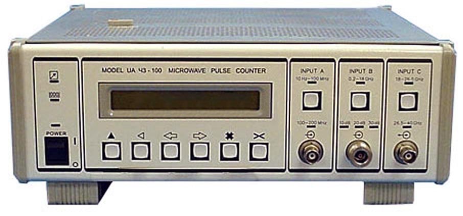

Частотомер Меридиан UA Ч3-100
Частотомер Ч3-100 предназначен для автоматического измерения частоты непрерывных гармонических (НГ) и импульсно-модулированных (ИМ) сигналов в сверхшироком диапазоне частот.
Основные особенности частотомера UA Ч3-100:
  • Совместим с компьютером (интерфейс RS-232C)
  • Малая нижняя граница длительности воспринимаемых радиоимпульсов (0.1 мкс)
  • Малая нижняя граница частоты следования воспринимаемых радиоимпульсов (50 Гц)
  • Малые масса и габариты
