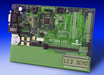

DM163028 - отладочная плата PICDEM LCD демонстрирует основные особенности новых 28-, 40-, 64- и 80-выводных микроконтроллеров Microchip со встроенным драйвером ЖКИ и функциями управления питанием.

На плате установлен микроконтроллер PIC18F8490, так же могут быть подключены дочерние платы с другими контроллерами. На плате установлен простой ЖК-индикатор для исследования возможностей микроконтроллеров.
Отладочный комплект PICDEM LCD поставляется с примером управления ЖКИ, который предварительно запрограммирован в установленный микроконтроллер.
Отличительные особенности:
  • установленный микроконтроллер PIC18F8490;
  • возможность подключения дочерних плат с установленными контроллерами PIC16F913/914/916/917/946/PIC18F6X90;
  • возможность работы от элементов питания: 2 шт AAA или литиевого элемента 3В;
  • стандартный ЖКИ;
  • энергонезависимая память данных EEPROM;
  • датчик температуры (термистор);
  • возможность подключения отладчика MPLAB ICD 2;
  • интерфейс RS-232;
  • программная реализация часов реального времени;
  • потенциометр и кнопки.
