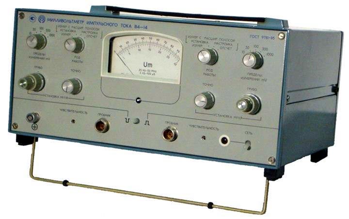

Милливольтметр импульсного тока РИАП В4-14
Предназначен для измерения амплитуды последовательности видеоимпульсов прямоугольной формы положительной и отрицательной полярностей, амплитуд радиоимпульсов прямоугольной формы и синусоидальных напряжений.
В4-14 может использоваться для линейного преобразования амплитуды периодических импульсов в напряжение постоянного тока.
Милливольтметр РИАП В3-70
Технические характеристики В4-14
Значения
Диапазон измерения
видеоимпульсов (с внешним делителем 1:100)
0.01 … 1 В;
1 … 100 В
радиоимпульсов и синусоидальных напряжений
0.01 … 1 В
Поддиапазоны измерения
30 / 100 / 300 / 1000 мВ
Диапазон длительностей
видеоимпульсов
0.003 … 100 мкс
радиоимпульсов
0.2 … 100 мкс
Частота повторения
видеоимпульсов
25 Гц … 50 МГц
радиоимпульсов
25 Гц … 300 кГц
Скважность видеоимпульсов
> 5
Длительность фронта видеоимпульсов
0.5 … 100 нс
Несущая частота радиоимпульсов
1 … 100 МГц
Коэффициент заполнения радиоимпульсов
> 10
Диапазон частот синусоидальных напряжений
1 … 100 МГц
Основная погрешность измерения
4  …  6%
Входное сопротивление и емкость
3 кОм || 3 пФ
Питание
220 В, 50 или 400 Гц
Потребляемая мощность
15 В·А
Габаритные размеры
368 × 185 × 297 мм
Масса
10 кг
