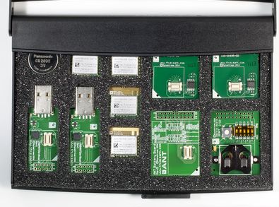

Оценочный набор Texas Instruments ANTC7EK1
ANTC7EK1 – оценочный набор, предназначенный для разработки беспроводных приложений на основе ANT+ технологии и оценки возможностей системы на кристалле CC2570/CC2571.
Набор включает все необходимые аппаратные и программные средства для быстрой разработки и реализации беспроводных приложений:
  • четыре RF модуля на базе трансивера CC2571 с интегрированной антенной;
  • две платы с держателем батареи типа CR2032 для питания RF модулей;
  • две EEPROM платы используемые в качестве внешней памяти для приложений ANT-FS (файловая cистема ANT);
  • USB пользовательский интерфейс (USB Stick) для подключения RF модулей и/или EEPROM платы;
  • две батареи CR2032.
Благодаря особенностям чипа CC2571, возможностям набора и полной программной поддержки пользователь получает дополнительные преимущества при разработке беспроводных устройств, добавляя возможность использования специфической файловой системы ANT, возможность использования различной топологии сети, алгоритмов шифрования.
Отличительные особенности:
  • полнофункциональный набор для разработки беспроводных приложений по технологии ANT+;
  • четыре RF модуля на базе чипа CC2571:
    • высокая чувствительность;
    • диапазон 2.4 ГГц, 78 РЧ каналов;
    • скорость передачи данных до 1 Мбит/с;
    • 8 независимых ANT каналов;
    • режим сканирования;
    • встроенный механизм шифрования AES-128;
    • интегрированный клиент ANT-FS;
  • две платы USB интерфейса для подключения RF модуля и/или паты EEPROM с установленным регулятором напряжения для обеспечения питания RF модуля / EEPROM платы;
  • две платы с держателем батареи и 20-выводным разъемом для подключения внешнего микроконтроллера к чипу CC2571;
  • две платы с установленной микросхемой EEPROM и двумя разъемами для возможности одновременного с RF модулем подключения в USB интерфейсу;
  • программное обеспечение с графическим интерфейсом для управления и демонстрации возможностей;
  • полная программная поддержка включая стек протокола ANT;
  • доступность технических документов, описаний и руководств по разработке беспроводных приложений.

Комплектация:
  1. Четыре RF модуля на базе трансивера CC2571 с интегрированной антенной.
  2. Две платы с держателем батареи.
  3. Две EEPROM платы.
  4. Два USB Stick.
  5. Две батареи CR2032.
