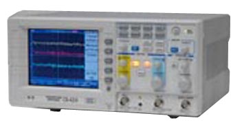

Осциллограф цифровой Электроаппарат С8-42/4
Осциллограф цифровой С8-42/4 предназначен для исследования и измерения параметров периодических сигналов в полосе частот 0 … 250 МГц и однократных сигналов в полосе частот до 10 МГц.
Осциллограф обеспечивает:
  • цифровое запоминание,
  • цифровое измерение в диапазоне амплитуд от 2 мВ до 300 В и временных интервалов от 1 нс до 10 с,
  • автоматическую установку размеров изображения,
  • автоматическое измерение амплитудно-временных параметров входного сигнала с выводом результата измерения на экран дисплея.
