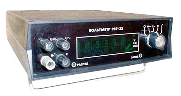

Вольтметр универсальный Импульс РВ7-32
Предназначен для измерения напряжения и силы постоянного и переменного тока, сопротивления постоянному току в лабораторных и полевых условиях.
Измерение напряжения и силы постоянного и переменного тока, сопротивления постоянному току в лабораторных и полевых условиях.

Технические характеристики РВ7-32
Основные метрологические характеристики
Измеряемый параметр
Значения
Диапазон частот
Диапазон
измерений
Основная
погрешность
Напряжение постоянного тока
100 мкВ … 1000 В
0.1% + 1
Напряжение переменного тока
40 Гц … 20 кГц
100 мкВ … 300 В
0.5% + 2
20 кГц … 100 кГц
100 мкВ … 100 В
1.5% + 2.5
Сила постоянного тока
100 нА … 2 А
0.3% + 1
Сила переменного тока
40 Гц … 20 кГц
100 мА … 2 А
0.5% + 1
Сопротивления постоянному току
0.1 Ом … 20 МОм
0.3% + 1
Прочие параметры
Значения
Питание
От сети
220 В / 50 Гц и 400 Гц
От внешнего источника
10 … 30 В
От батареи
10НКГЦ-1Д
Условия эксплуатации
Температура окружающей среды
–30 … +50 °С
Относительная влажность воздуха
98% при температуре до +40 °С
Габариты
273 × 218 × 77 мм
Масса
2.8 кг
