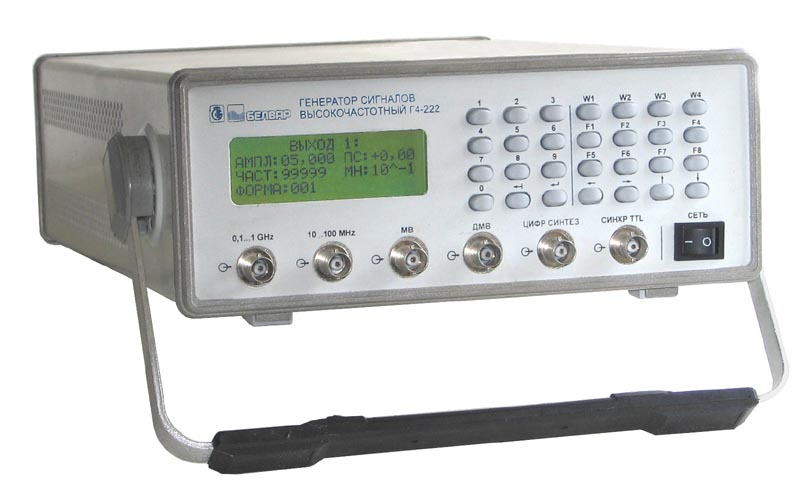

Генератор сигналов высокочастотный Белвар Г4-222
Генератор работает в режиме как ручного, так и дистанционного управления через интерфейс LPT под управлением программного обеспечения в операционной системе Microsoft Windows.
Генератор ВЧ,5кГц-1100МГц,небольшие габариты,память на 100 предустановок выходных параметров, LCD.16 цифр 2 строки,разрешение 5 кГц-499.9MГц: 1 кГц, 1.25кГц, точность установки 500МГц-1100МГц: 2.5кГц,...

Область применения генератора: исследование, настройка, испытание, систем и приборов, используемых в радиоэлектронике, автоматике, вычислительной и измерительной технике, машиностроении и приборостроении.
