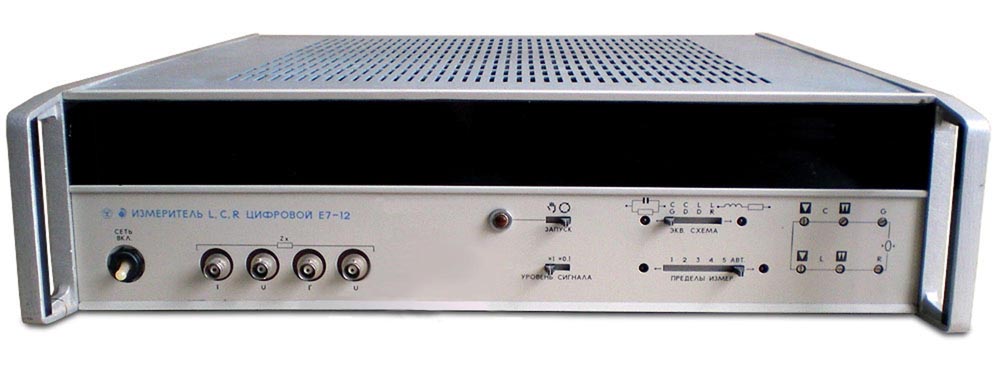

Измеритель RLC Калибр Е7-12
Цифровой прибор для измерения на частоте 1 МГц комплексных сопротивлений и (или) проводимостей (иммитансов) различных радиокомпонентов: резисторов, конденсаторов, катушек индуктивности, полупроводниковых приборов.
0,001нФ-100нФ,10 пГ-1 мГ,0,01мкСм-1См,0,1 мОм-10 КОм,tg б,Q. Измеритель Е7-12 - цифровой прибор для измерения на частоте 1 МГц комплексных сопротивлений и (или)...

Может применяться для измерения проходной емкости, сопротивления и индуктивности контактов реле, емкостей между обмотками ВЧ трансформаторов, контроля степени экранировки различных узлов. Используется при снятии зависимости измеряемых параметров объектов от величины смещения (вольт-фарадных характеристик варикапов). Имеет выход на КОП.
Особенностью прибора является возможность использования его для измерения параметров нелинейных объектов, для чего в приборе предусмотрены режим низкого уровня сигналя и возможность подачи смещения по напряжению постоянного тока или току. Четырехпарное включение измеряемого объекта в измерительную цепь обеспечивает высокие метрологические параметры прибора.
Благодаря автоматизации процесса измерения и дистанционному управлению, прибор может использоваться в системах контроля и управления технологическими и производственными процессами.
