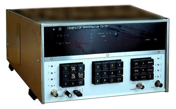

Генератор Г5-79 предназначен для формирования серий прямоугольных импульсов и линейно-ступенчатых сигналов различной формы (пилообразной, треугольной, трапецеидальной).
Прибор Г5-79 предназначен для формирования серий прямоугольных импульсов и линейно-ступенчатых серий различной формы (пилообразной, треугольной, трапециидальной). Генератор Г5-79 применяется для исследования,...

Применяется для исследования, настройки и испытаний систем и приборов, используемых в радиоэлектронике, связи, автоматике, вычислительной и измерительной технике.
Встроенная однокристальная микроЭВМ «Электроника С5-31» осуществляет управление прибором, проверку вводимых параметров на корректность и обеспечивает:
  • автоматический набор параметров через КОП
  • автоматический перебор одного из параметров («электронный верньер»)
  • возможность записи и хранения программ в течение 16 ч
