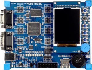

Оценочная плата Keil MCBSTM32E
MCBSTM32E – оценочная плата позволяет разрабатывать и тестировать приложения на базе мощного 32-разрядного микроконтроллера компании STMicroelectronics STM32F103ZE с ядром Cortex-M3.

Высокоинтегрированная плата имеет все необходимые аппаратные средства для реализации коммуникационных протоколов и интерфейсов, включая USB, CAN, RS232. Интерфейс и слот для карты памяти microSD позволяет разрабатывать приложения, где требуется сбор и накопление различных данных.
Дополнительно установлена Flash-память объемом 8 МБайт с последовательным интерфейсом SPI, а также дополнительное ОЗУ (RAM) 1 МБайт.
В качестве среды разработки предлагается MDK-ARM с полным доступом ко всем ресурсам микроконтроллера, включая отладку и программирование. На плате имеются отладочные интерфейсы Cortex Debug + ETM и ARM JTAG для подключения адаптера USB-JTAG ULINK-ME.
Возможно приобретение стартового набора MCBSTM32EUME, в состав которого входит отладчик USB-JTAG ULINK-ME.
