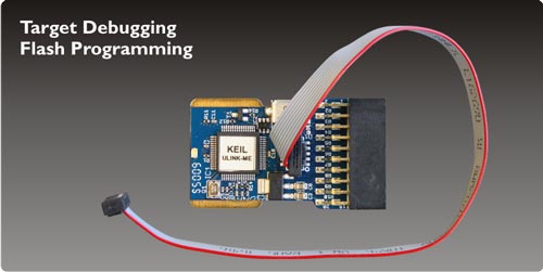

Отладчик ULINK-ME поддерживает протокол JTAG, SWD, SWV и может использоваться для прогрммирования целевого микроконтроллера.

  • отладчикпрограмматор USB ULINK-ME:
    • скорость работы JTAG до 10 МГц;
    • поддержка протокола SWD (Cortex-M), SWV (Cortex-M3, Cortex-M4);
    • целевое напряжение 3.0 В - 3.6 В;
    • питание от USB;
