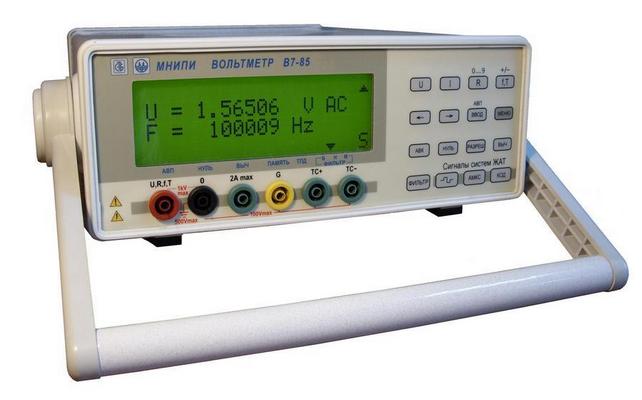

Вольтметр универсальный МНИПИ В7-85
Универсальный вольтметр-измеритель параметров кодовых сигналов систем железнодорожной автоматики В7-85
Вольтметр В7-85 - надежный помощник для измерения напряжений в широком диапазоне от 0,1 до 1000 В. С его помощью вы сможете...

Основные особенности вольтметра В7-85:
  • Класс точности 0.01
  • 4-х строчный ЖК дисплей
  • Измерение среднеквадратичного значения суммы постоянных и переменных напряжений и токов
  • Измерение напряжения до 6 кВ (с делителем 80К-6 фирмы Fluke)
  • Измерение частоты, периода, временных интервалов
  • Измерение параметров кодовых сигналов систем железнодорожной автоматики
Технические характеристики В7-85
Значения
Диапазоны измерений
Базовая погрешность
измерений
Напряжение постоянного тока
200 мВ / 2 / 20 / 200 / 1000 В
±0.01%
Напряжение переменного тока
200 мВ / 2 / 20 / 200 / 700 В
±(0.3 … 0.6)%
Постоянный ток
0.2 / 2 / 20 / 200 мА / 2 / 20 А
±0.15%
Переменный ток
±0.45%
Сопротивление
0.2 / 2 / 20 кОм / 0.2 / 2 / 20 МОм / 0.2 / 2 ГОм
±0.1%
Общие характеристики
Интерфейсы
USB, RS-232C
Питание
230 В / 50 ±1 Гц
Потребляемая мощность
20 В·А
Габаритные размеры
103 × 284 × 353 мм
Масса
6.0 кг
