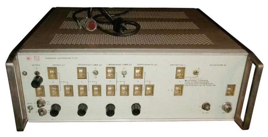

Генератор импульсов Маяк Г5-64
Прибор формирует импульсы с широким диапазоном временных и амплитудных параметров.
Режимы выдачи основных импульсов – одиночные и парные последовательности импульсов любой полярности.
Прибор используется для импульсных измерений при настройке и испытаниях различной радиоэлектронной аппаратуры.
