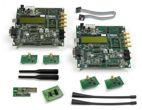

В состав набора входит две отладочных платы SmartRF04EB, два оценочных модуля СС1110EM433, два оценочных модуля CC1110EM868-915, USB модуль на базе СС1111Fx, две внешние антенны, набор кабелей.
Отладочная платформа SmartRF04EB, к которой подключаются оценочные модули, имеют всю необходимую периферию и коммуникационные интерфейсы, могут функционировать как отдельное устройство или же совместно с ПК.
Благодаря наличию ПО SmartRF Studio пользователи смогут конфигурировать RF трансиверы в соответствии с требованиями разрабатываемого приложения и измерять уровень выходной мощности и другие радиочастотные параметры.
Отличительные особенности:
  • две отладочные платы SmartRF04EB:
    • установлен USB микроконтроллер С8051F320;
    • установлен символьный LCD 2×16;
    • установлены коннекторы для подключения оценочных модулей;
    • установлены коннекторы интерфейсов отладки USB микроконтроллера и трансивера на оценочном модуле;
    • компоненты для организации пользовательского интерфейса: кнопки, джойстик, светодиоды, потенциометры;
    • аудиоинтерфейс: выход на наушники с регулятором громкости, микрофонный вход;
    • установлены SMA коннекторы для тестирования;
    • коннекторы с линиями ввода/вывода;
    • коммуникационные интерфейсы: USB, RS232, SPI;
    • питание возможно от внешнего источника, от USB интерфейса, от батареи;
  • два оценочных модуля:
    • установлен трансивер СС1110:
      • высокопроизводительный RF трансивер субгигагерцового диапазона (300 – 348 МГц, 391 – 464 МГц и 782 – 928 МГц);
      • встроенное 8051-совместимое ядро;
      • Flash-память 8/16/32 КБайт;
      • RAM 1/2/4 КБайт;
      • интерфейс I2S;
      • AES сопроцессор 128 бит;
      • два модуля UART;
      • встроенный АЦП;
    • установлены все необходимые компоненты обвязки;
    • установлен кварцевый резонатор 26 МГц и 32768 Гц;
    • печатная антенна;
    • установлены smd-коннекторы для подключения к отладочной платформе SmartRF04;
    • установлены коннекторы для подключения внешней антенны;
  • USB модуль на базе USB микроконтроллера СС1111 со встроенным трансивером субгигагерцового диапазона:
    • USB 2.0 интерфейс;
    • коннекторы для интерфейса отладки и программирования;
    • установлен регулятор напряжения 3.3 В;
  • полная программная поддержка, оценочная версия IAR EW8051 C-compiler с отладчиком C-SPY, SmartRF Studio, примеры ПО, демонстрационное ПО.
