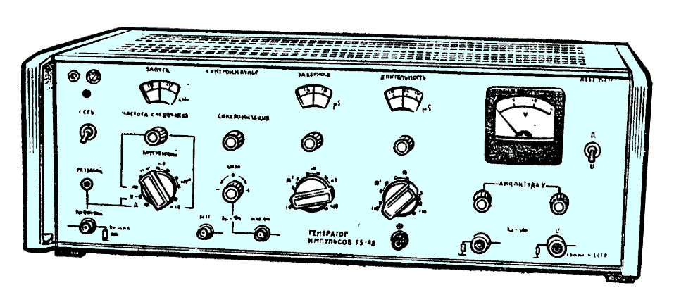

Генератор импульсов Г5-48
Генератор импульсов Г5-48 предназначен для исследования, настройки и проверки импульсных радиотехнических устройств, испытания в импульсном режиме полупроводниковых приборов и интегральных микросхем.
Прибор формирует одиночные последовательности прямоугольных импульсов наносекундной длительности любой полярности.
