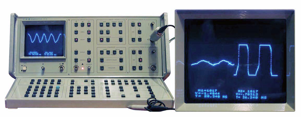

Принцип действия основан на предварительном усилении входных сигналов, преобразовании усиленных сигналов в цифровую форму, запоминании цифровых данных с последующей обработкой и анализом, проводимым 8-разрядным микропроцессором, с выдачей данных и результатов измерения на ЭЛТ.
Прибор обеспечивает измерение напряжений (эффективных и средних значений) на любом участке, и размаха сигнала, напряжений между произвольными точками сигнала, временного интервала сигнала, нахождение локальных максимальных и минимальных значений сигналов, обработку и анализ сигналов по специальным алгоритмам и формулам без использования машин и символических языков программирования.

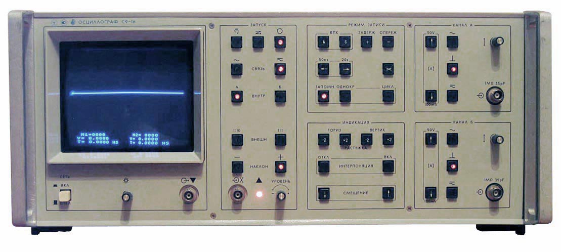

Технические характеристики С9-16
Значения
Полоса пропускания
5 МГц
Количество входных каналов
2
Емкость памяти
4096 байт
Уровень входного сигнала
0.1 … 50 В
Разрешающая способность
0.004 поддиапазона входного сигнала
Период дискретизации
50 нс … 20 с
Пределы основной
погрешности измерения
напряжений
±1.5%
временных интервалов
±0.2%
Потребляемая мощность
350 В·А
Масса
30 кг
Габариты
480 × 200 × 555 мм
