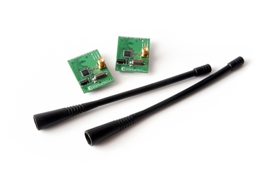

Оценочный набор Texas Instruments CC1110EMK433
CC1110EMK433 - набор, состоящий из двух оценочных модулей на базе трансивера CC1110.
Набор разработчика и версия для разработки, CC1110F8/CC1110F16/CC1110F32 Application Processor and SOC Evaluation Kit Flash

СС1110 представляет собой RF систему на кристалле, которая совмещает РЧ-трансивер субгигагерцового диапазона и флэш-микроконтроллер, ядро которого совместимо со стандартным ядром 8051 и отличается от него улучшенным быстродействием выполнения инструкций.
Трансивер является идеальным выбором при необходимости реализации портативных и конкурентоспособных беспроводных устройств для широкого числа применений на основе протокола SimpliciTI. Доступность разнообразных аппаратных и программных инструментальных средств позволит существенно сократить сроки реализации проекта и повысить качество процесса проектирования.
Модули рассчитаны на подключение к отладочной платформе SmartRF04EB, а также входят в состав отладочного набора CC1110-CC1111DK и позволяют анализировать с помощью программы SmartRF Studio прохождение пакетов между двумя RF-узлами.
Отладочная платформа SmartRF04EB, к которой подключаются оценочные модули, имеют всю необходимую периферию и коммуникационные интерфейсы, могут функционировать как отдельное устройство или же совместно с ПК.
Благодаря наличию ПО SmartRF Studio пользователи смогут конфигурировать RF трансиверы в соответствии с требованиями разрабатываемого приложения и измерять уровень выходной мощности и другие радиочастотные параметры.
Отличительные особенности:
  • два оценочных модуля:
    • установлен трансивер СС1110:
      • высокопроизводительный RF трансивер субгигагерцового диапазона (300 – 348 МГц, 391 – 464 МГц и 782 – 928 МГц);
      • встроенное 8051-совместимое ядро;
      • Flash-память 8/16/32 КБайт;
      • RAM 1/2/4 КБайт;
      • интерфейс I2S;
      • AES сопроцессор 128 бит;
      • два модуля UART;
      • встроенный АЦП;
    • установлены все необходимые компоненты обвязки;
    • установлен кварцевый резонатор 26 МГц и 32768 Гц;
    • печатная антенна;
    • установлены smd-коннекторы для подключения к отладочной платформе SmartRF04;
    • установлены коннекторы для подключения внешней антенны;
  • полная программная поддержка, стек протокола, демонстрационные приложения, примеры.

Комплектация:
  1. Два оценочных модуля CC1110EM
  2. Две внешние антенны диапазона 433 МГц
