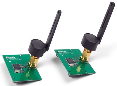

Оценочный набор Texas Instruments CC2400EMK
CC2400EMK – оценочный набор, в состав которого входят два миниатюрных RF модуля на базе трансивера CC2400, предназначенных для установки на оценочную плату СС2400EB.
На плате модуля установлены все необходимые компоненты РЧ части, коннектор для подключения внешней антенны, а также smd коннекторы для подключения к оценочной плате.
CC2400 оснащен рядом встроенных функций, которые обеспечивают эффективную и надежную связь. Полная поддержка операций с пакетами значительно разгружает базовый контроллер, что позволяет использовать в его качестве недорогие микроконтроллеры с невысокой производительностью. Генератор с перестройкой частоты и эффективный интерфейс коммуникации делает СС2400 идеальным для использования технологии FHSS и для многоканальных систем.
Отличительные особенности:
  • два оценочных модуля CC2400EM:
    • установлен трансивер CC2400 диапазона 2.4 ГГц;
      • однокристальный 2400 - 2483.5 МГц радиочастотный трансивер поддержкой MAC;
      • FSK/GFSK модуляция;
      • очень маленькое потребление тока (RX: 24 мА);
      • высокая чувствительность (-85 дБм);
      • программируемая скорость передачи данных 10 Кбит/с, 250 Кбит/с или 1 Мбит/с;
      • низкое напряжение питания ядра (1.6 - 2.0 В);
      • гибкое напряжение питания ввода-вывода (1.6 - 3.6 В);
      • требуется очень мало внешних компонентов;
      • программируемая выходная мощность;
      • программируемый модем с прямой передачей;
      • быстрый синтезатор частоты;
      • аппаратная поддержка операций с пакетами;
      • буфферизация данных (32 байта FIFO);
      • легкое в использовании программное обеспечение для генерации конфигурационных данных для СС1070;
      • маленький размер (корпус QLP-48) 7×7 мм;
    • установлены все необходимые компоненты, в том числе для РЧ части;
    • установлен коннектор для подключения внешней антенны;
    • smd коннектор для подключения к оценочной плате;
  • полная программная поддержка, демонстрационные приложения, примеры.
