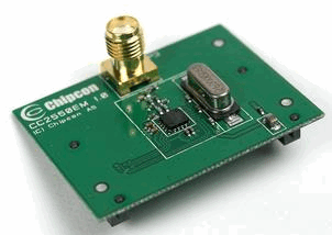

Оценочный набор Texas Instruments CC2550EMK
CC2550EMK – оценочный набор, в состав которого входит миниатюрный RF модуль на базе трансмиттера CC2550, являющийся дочерней платой для отладочного набора CC2500-CC2550DK.
На печатной плате установлены все необходимые внешние компоненты, коннектор для подключения к отладочной плате, коннектор для подключения внешней антенны.
