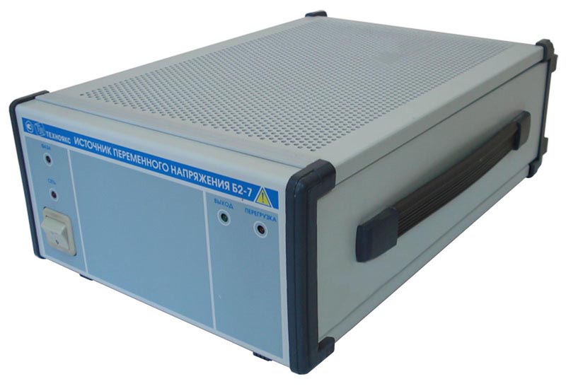

Источник переменного напряжения Техноякс Б2-7
Источник переменного напряжения Б2-7 предназначен для питания радиотехнических устройств стабилизированным переменным напряжением при разработке, производстве, эксплуатации, ремонте и утилизации радиоэлектронного оборудования.
Прибор работает в режиме стабилизации выходного напряжения.
Основные особенности источника напряжения  Б2-7:
  • Обеспечивает защиту:
    • от перегрузок и коротких замыканий на выходе;
    • от неправильного подключения линий L и N (фаза и нейтраль)
  • Имеет световую индикацию:
    • неправильного подключения линий L и N (фаза и нейтраль) к питающей сети;
    • срабатывания защиты от перегрузок и коротких замыканий
  • Повышенная надежность
  • Выполнен в корпусе «Надел-85»
Технические характеристики Б2-7
Значения
Номинальное значение среднеквадратического значения выходного напряжения
220 В
Предел допускаемой основной погрешности выходного напряжения
не более ±2.2 В
Предел дополнительной погрешности выходного напряжения,
обусловленный изменением напряжения сети 220 В на ±10 %
не более ±1.0 В
обусловленной изменением тока нагрузки от максимального значения до нуля
не более ±2.0 В
Нестабильность выходного напряжения за 8 часов непрерывной работы и
за любые 10 мин. в течение этих 8 часов
не более ±2.0 В
Коэффициент нелинейных искажений выходного напряжения
не более 5%
Время непрерывной работы
не менее 24 ч
Время установления рабочего режима
не более 5 мин
Потребляемая мощность
не более 1200 В·А
Питание от сети переменного тока
220 ±22 В / 50 ±1 Гц
Габариты
240 × 128.5 × 379 мм
Масса
не более 7.5 кг
