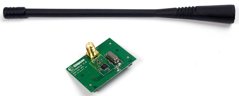

Однокристальный передатчик СС1150 специально разработан для беспроводных устройств с малым потреблением, работающих в ISM и SRD диапазонах с частотой 315, 433, 868 и 915 MГц.
Модуль является дочерней платой для совместного использования с отладочной платой SmartRF04EB , входящей в состав набор CC1100-CC1150DK.
Отличительные особенности:
  • оценочный модуль:
    • установлен передатчик СС1150:
      • полный набор возможностей по обработке пакетов, включая генерацию преамбулы, вставку и обнаружение синхрослова, проверку адреса, гибкий выбор длины пакета, автоматическая обработка контрольной суммы (CRC)
      • отдельные FIFO-буферы (64 байта) передачи и приема данных для работы в пакетном режиме
      • последовательный SPI-интерфейс
      • возможность использования упреждающих кодов коррекции ошибок (Forward Error Correction)
      • быстрый переход (0,3ms) в активный режим из режима пониженного потребления
      • поддержка следующих видов модуляции: 2-FSK, GFSK, MSK и ASK/OOK
      • поддержка прозрачных асинхронных режимов передачи/приема для обратной совместимости с существующими радиокоммуникационными протоколами
      • CC1150 можно использовать совместно с недорогим микроконтроллером и недорогими пассивными компонентами
      • имеется Reference-проект, совместимый с требованиями стандартов ETSI EN 300 220 (Европа) и FCC CFR47, часть 15 (США)
      • CC1150 основывается на технологии 0,18 КМОП SmartRF04 компании Chipcon
      • совместимость по выводам и регистрам с аналогичным компонентом для частотного диапазона 2,4 ГГц (CC2550)
      • идеально подходит для создания систем с однонаправленной передачей данных, в качестве приемника на другом конце соединения можно использовать CC1100
      • корпус QLP16 (ROHS-совместимый)
    • коннектор для подключения внешней антенны;
    • коннектор для подключения к отладочной платформе;
  • совместная работа с отладочной платформой SmartRF04EB;
  • полная программная поддержка: программная среда SmartRF Studio для конфигурирования трансивера, измерения параметров;
  • демонстрационные приложения и примеры.
