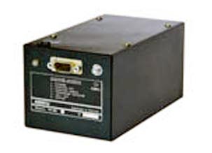

Стандарт частоты Кварц Ч1-84А
ПроизводительКварц
СерияЧ1-84
МодельЧ1-84А
Малогабаритный стандарт частоты работает по принципу стабилизации частоты выходного сигнала кварцевого генератора с помощью системы частотной автоподстройки по высокостабильной линии атомного перехода в парах изотопа щелочного металла 87RЬ.
В основе прибора лежит уникальная электровакуумная технология, связанная с физико-химическими процессами взаимодействия газовой среды и изотопов щелочных металлов с электромагнитным полем.
По метрологическим характеристикам превосходит кварцевые генераторы.
Высокие метрологические характеристики стандарта частоты определяют широкие возможности применения прибора:
  • в радионавигационных системах
  • в наземных и спутниковых системах связи
  • в системах хронометрирования
Устойчивость к воздействию внешних факторов, малые габариты, масса, потребляемая мощность позволяют использовать его в различных мобильных системах и комплексах.
Основные особенности стандартов частоты Ч1-84:
  • Опорный генератор для навигационной и связной аппаратуры
  • Стандарт частоты для измерительной аппаратуры
  • Погрешность по частоте не более 1·10–9 за год
  • Частота выходного сигнала 10 МГц
  • Широкий диапазон рабочих температур –40 … +55 °С
